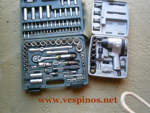

Lo primero sacaremos las
herramientas que vamos a utilizar, yo en mi caso utilizare el maletín de
carracas y la pistola neumática para soltar el embrague.

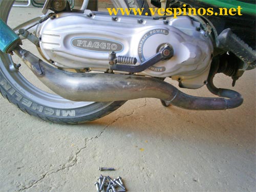

Segundo. Quitaremos los
tornillos de la tapa (son unos cuantos, paciencia).

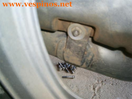

Tercero. Para poder sacar la
tapa tendremos que quitar el tornillo de sujeción del escape. La tuerca se
encuentra accesible desde el lado de la rueda.

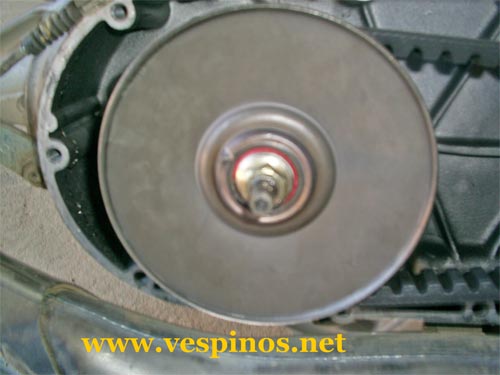

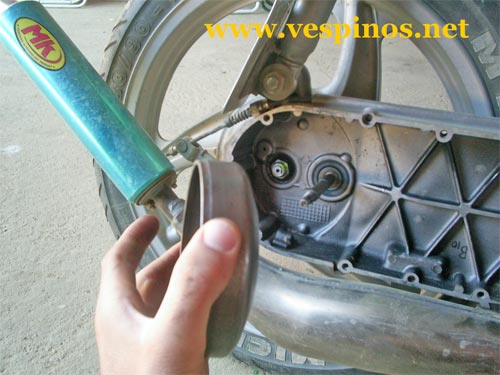

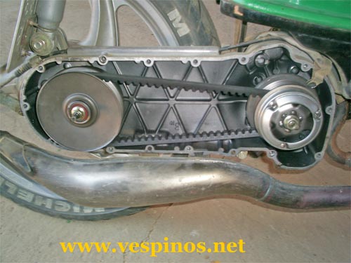

Cuarto. Una vez quitada la
tapa nos encontraremos con esto: A la derecha el variador
A la izquierda el embrague

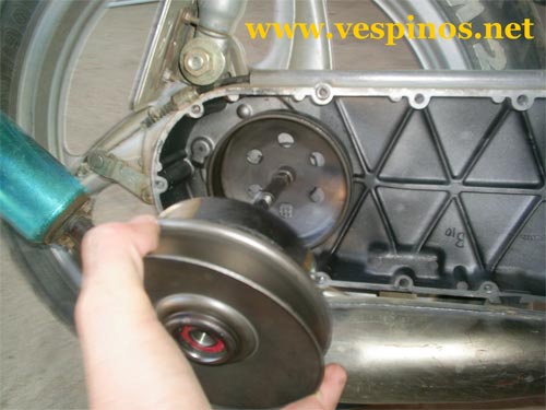

Sexto. Una vez hemos soltado
esa tuerca sale el embrague con las mordazas y los platos tirando de el.
Séptimo. Procederemos a
sacar la campana que, como vemos en la anterior foto, queda al fondo.

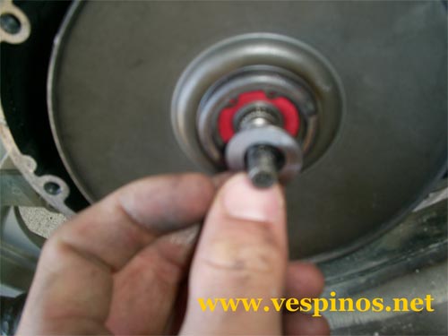

Octavo. Se vuelve a montar
todo pero a la inversa, campana ,correa , embrague, arandela (muy importante),
tuerca y luego la tapa con sus respectivos tornillo. Para los que no sepan que
arandela es la que hay que poner antes de la tuerca del embrague, aquí os pongo
una foto.
