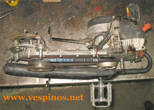

Lo primero es separar el motor del bastidor.

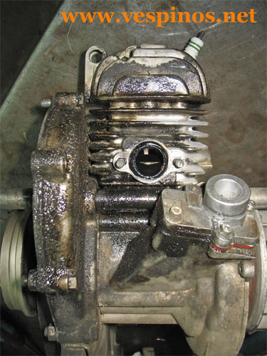

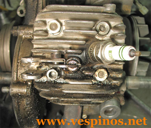

Aparentemente hay mucha suciedad alrededor de la culata-cilindro, que ya se manifestó desde el principio, aunque no pareció afectar al motor en ningún momento.
En esta foto vemos mas detalladamente la suciedad esta parece una fuga del descompresor o bujía.

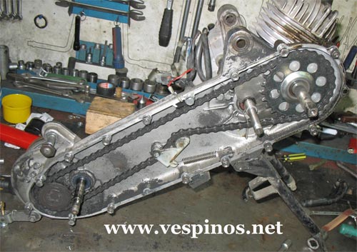

Quitamos la tapa "1000 tornillos". Aunque se ve todo bien, el sistema de pedaleo ha sido el que nos ha producido mayores quebraderos de cabeza.

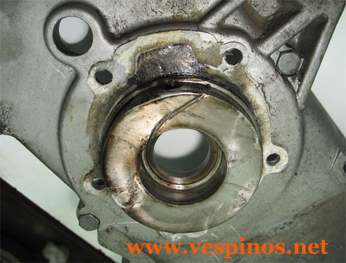

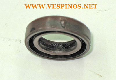

Para determinar la fuga, inyectamos aire a presión en el motor, pero en la culata no se aprecia nada. No obstante, se oye soplar por el lado de la transmisión. Se pone aceite y vemos que el retén del cigüeñal pierde por el sellado del carter.

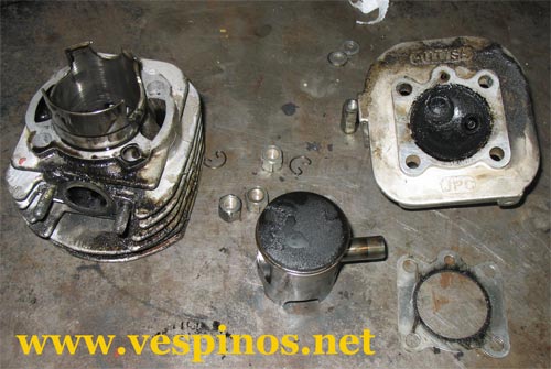

La parte termodinámica desmontada. El aspecto es bueno. Lo peor es la carbonilla que hay y que el motor fue desmontado innecesariamente en Galicia y se montó junta de aluminio. Presentaba un apriete deficiente en una tuerca.

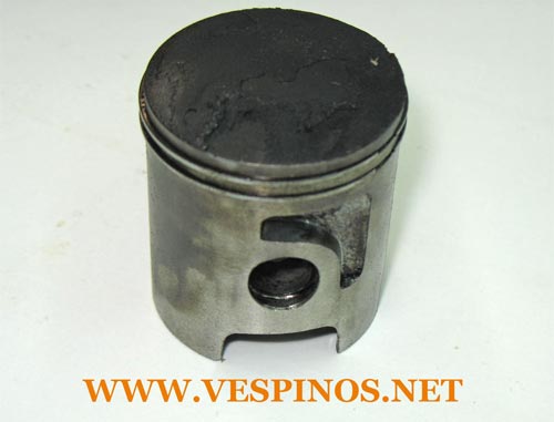

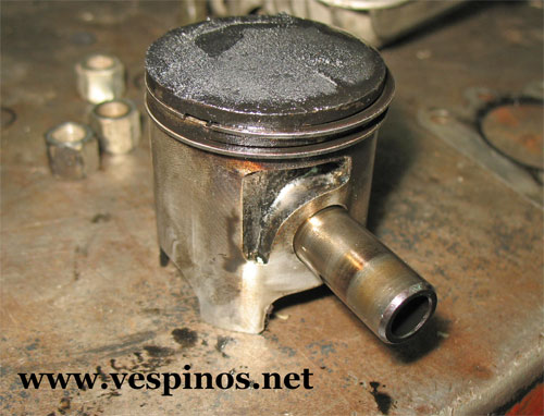

En esta foto vemos mas detalladamente el nuevo pistón
Barikit, que ha aguantado como un jabato y está en perfectas condiciones, pese
a la carbonilla.
Los aros han demostrado estar a la altura de las exigencias y no presentan
desgaste alguno.
Nos podemos fijar en la distribución irregular de la carbonilla en la cabeza y laterales del pistón. Esto puede obedecer a no usar la chapa deflectora original, que aunque dificulta la refrigeración., posiblemente consiga una temperatura mas uniforme. Dadas las condiciones de uso y época del año, se optó por facilitar al máximo la circulación del aire. El lado contrario al ventilador presenta mas suciedad en su lateral.

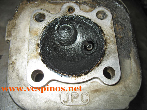

Mucha carbonilla en la culata. Aunque el motor iba "gordo" hay que trabajar en la calidad del aceite, ya que el grano de la carbonilla es grueso y los problemas de perlado de bujía fueron bastante frecuentes.

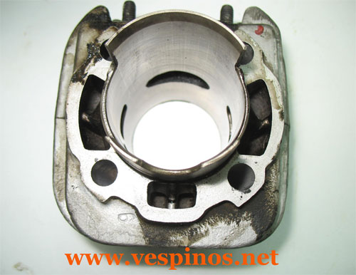

El cilindro Airsal-Eurokit está en perfecto estado de uso y el nikasil está como nuevo, aun teniendo que evacuar la gruesa carbonilla.

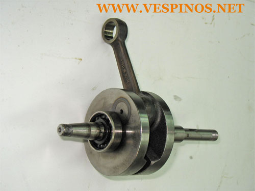

Nada que decir del cigüeñal de Italkit-Gilardoni. En
perfecto estado de uso y limpio como se puede ver en la foto.

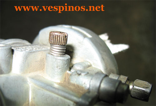

El carburador, perfecto. El único problema es que le
ralentí estaba apretado a tope, pero aguantaba perfecto. La causa es, con
seguridad, el retén del cigüeñal.

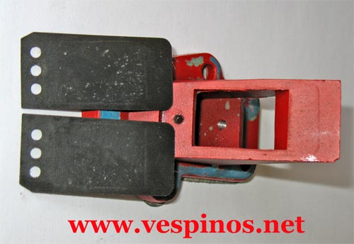

La caja de láminas, perfecta. La combinación de caja Barikit y hojas Vetronite de Italkit-Gilardoni se mostró adecuada y resistente. Las manchas son restos de la pasta de juntas. Tanto las láminas como el recubrimiento de apoyo están perfectos.

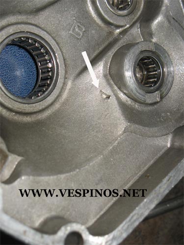

En esta foto se aprecia el daño recibido al montarlo, inapreciable desde fuera. Aunque ha sido montado con el máximo cuidado, hay que tomar nota de ello para el futuro.

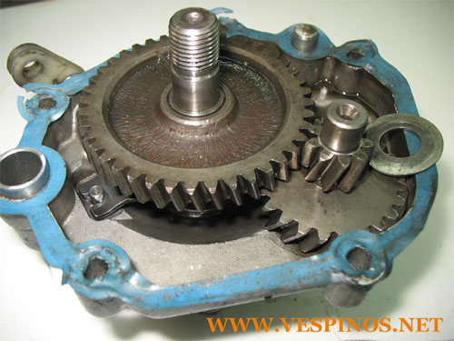

El piñonaje ha resistido. No sin dejar marcas de uso. En Sevilla se sustituyo el grande y el doble por los de reserva.

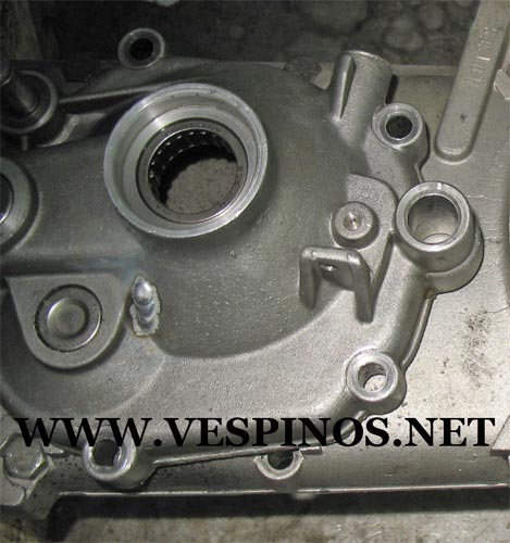

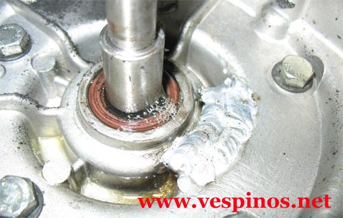

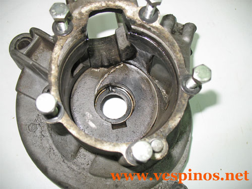

Impacto de la corredera en la tapa. Hay que reparar.
Reparado.

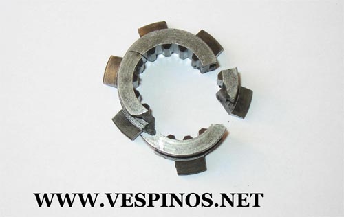

La corredera estalló en Sevilla, en el momento de arrancar. Pese a mantener el mando de bici alejado del puño, el primer impacto de engrane fue insoportable.

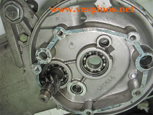

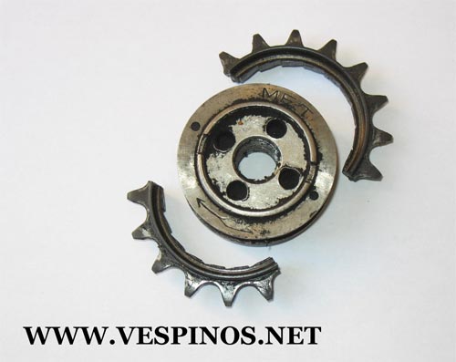

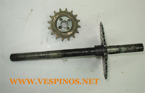

El piñonaje del pedal. protagonista en su momento. El dentado del eje presenta signos de desgaste.
Este es el piñón que estalló en Galicia. Sin duda por el mismo castigo de Sevilla. No era nuevo. Hay que engranar la corredera con suavidad antes de pedalear

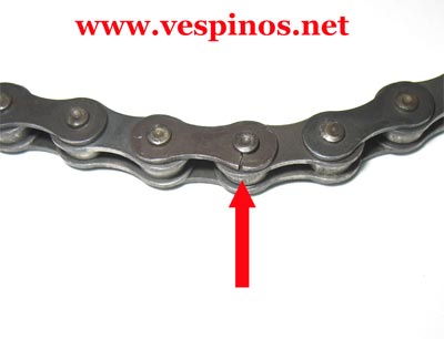

A posteriori se descubre una latente e inminente rotura de la cadena de bicicleta, descartada por precaución para el viaje del cabo Norte. Cosa rarísima. Otra prueba del sufrimiento del sistema.

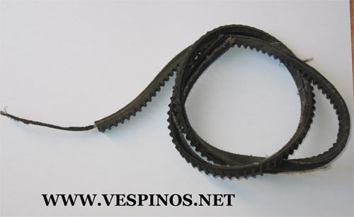

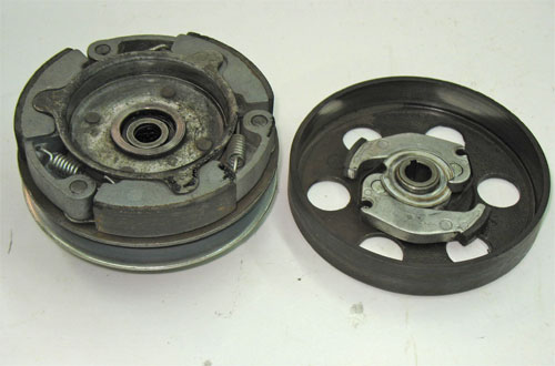

El embrague y poleas, en perfecto estado. El montaje de la del motor alternativo en Galicia dio muchos problemas de roturas y desgaste de correa. Hasta que se cambió en Navarra y se puso la inicial.
Así quedó mas de una correa. Una vez restituida la polea, no dio mas problemas hasta el final.

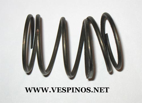

Este muelle de contraste no aguantó, aunque funcionaba. Se puso uno nuevo al montar la polea en Navarra.

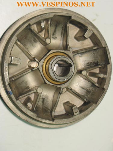

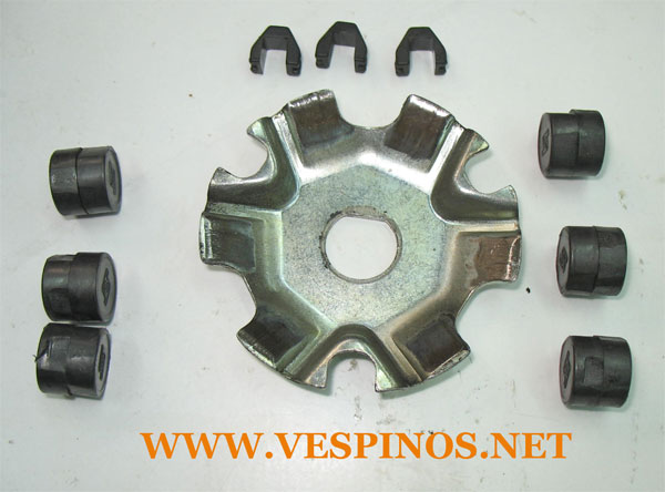

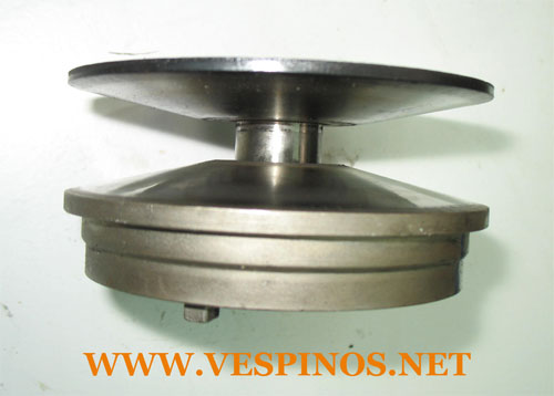

Poco que decir del Varioplus. Su funcionamiento ha sido impecable y responsable del buen ritmo llevado. Los contrapesos, no obstante, están muy deteriorados y estimamos que se deben cambiar cada 3000 Kms, para ir bien.
Buen estado de las poleas del variador.

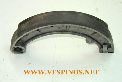

Sin problemas de frenos.

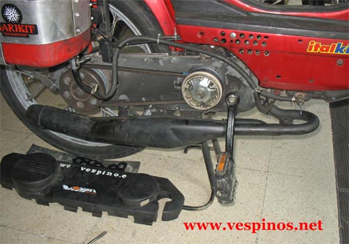

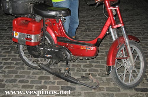

El escape se cayó en Girona, al poner la moto en el
caballete. Se sacó el escape y no se le puso arandela. La oreja se partió y se
rompió la soldadura cerca de la boca. El escape de reserva (uno antiguo tipo
serie), puso de manifiesto la buena elección del tubo, ya que su rendimiento
bajó de forma bastante apreciable.
El escape usado no presentaba acumulaciones de carbonilla ni taponamientos.

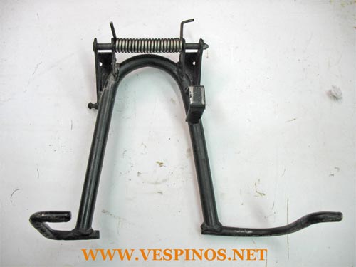

El caballete, de Velofax, impecable. De lo mejorcito. Aunque no es su trabajo, sujetó el escape hasta Girona perfectamente.

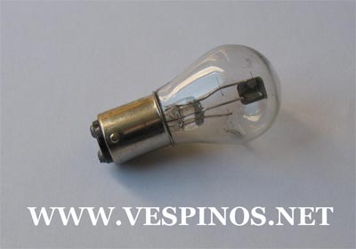

Alguna lámpara se fundió. La luz no era impecable, pero no dio casi problemas. El piloto posterior, impecable.
El sistema de alimentación suplementario daba algunos problemas cuando el nivel del auxiliar era muy bajo.
