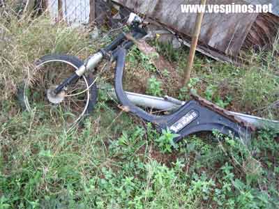

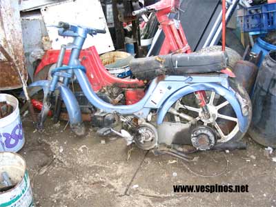

| Figura 1: Un desguace. Parece un GL. No hay ni motor. ¿ Para restaurar ? ¿ Para piezas? |

| Figura 2: A menudo los podemos encontrar en los desguaces incompletos, o con piezas que no se corresponden. |

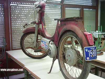

| Figura 3: La intemperie ha causado daños serios en este vehículo. El asiento no ha sobrevivido. |

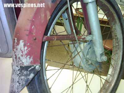

| Figura 4: La rueda del mismo vehículo presenta óxido en radios y llantas. Aunque no sean impedimento para funcionar. El daño estético costará de reparar. |

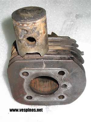

| Figura 5: Pistón y cilindro afectados por el agua. Tuvo que ser desmontado a martillazos. |

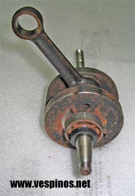

| Figura 6: Cigüeñal oxidado. La biela se aguanta sola. Como mucho se aprovecharan las palas de cigüeñal. |

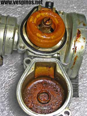

| Figura 7: La principal causa de que no se ponga en marcha suele ser la suciedad del carburador. |

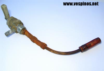

| Figura 8: Un grifo sucio no dejará llegar correctamente la gasolina al carburador. Habrá que examinar el depósito, sobretodo si es de metal. |

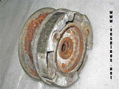

| Figura 9: Una polea/embrague en muy mal estado |
