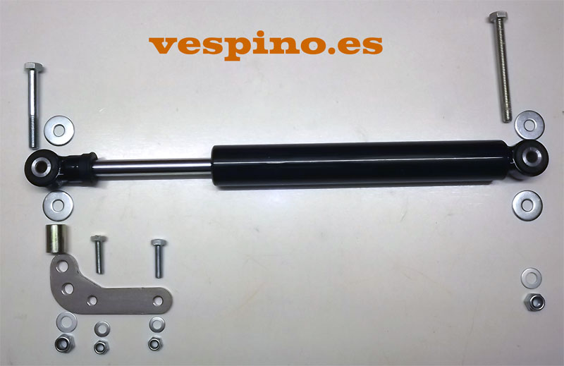

Se sirve con todos los herrajes necesarios para su montaje.

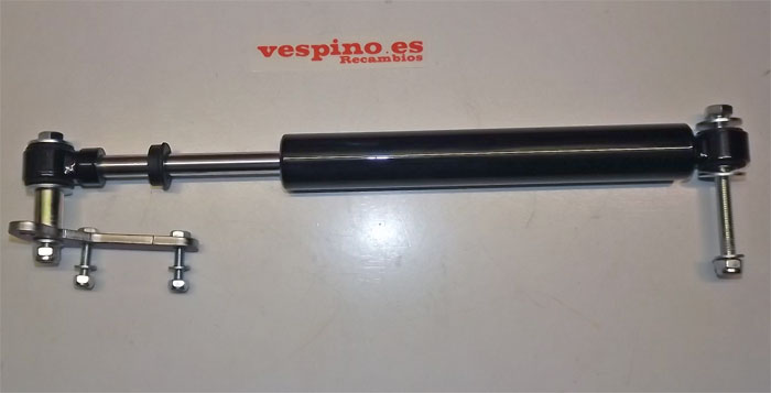

Esta es la disposición de la tornillería:

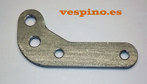

La pletina dispone de 2 taladros para el amortiguador (los grandes). Debemos usar la que mas se ajuste al reposo de la suspensión, para aprovechar el recorrido. Esta confeccionada en acero inoxidable.

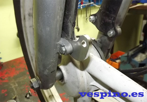

Esta es la posición de la pletina. Una vez apretada es
conveniente comprobar que la rueda gira bien y no toca el puente en el
neumático.
Aunque el separador está calculado para un correcto paralelismo del amortiguador
con la barra, conviene revisarlo.

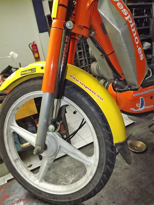

Es obligatorio poner el cuerpo del amortiguador EN LA PARTE DE ARRIBA. De lo
contario, el hidráulico no funcionará correctamente, debido al aire que hay
dentro.
No necesita de ningún mantenimiento ni dispone de ajuste.
