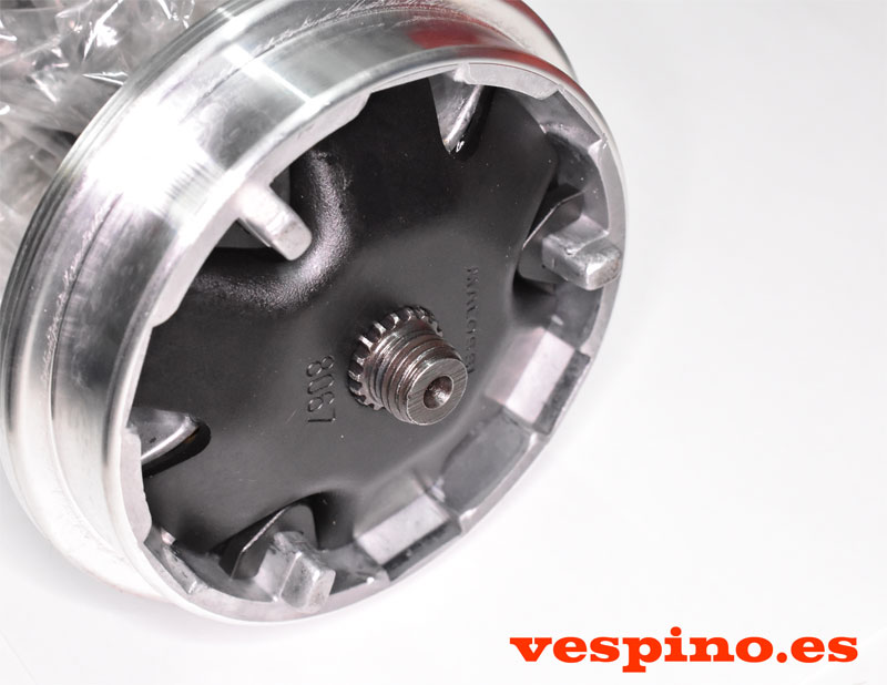

El fabricante italiano Malossi comercializa variadores para otros modelos de Piaggio. En vespino.es hemos adaptado variadores para otras motos modificando algunos elementos y añadiendo otros para permitir el montaje en los modelos que equipan cigüeñal estriado (F9, Classic, NLI). No se puede utilizar en el F18 por no disponer de engrane para el pedal de puesta en marcha. En el F9e no se ha verificado el montaje.

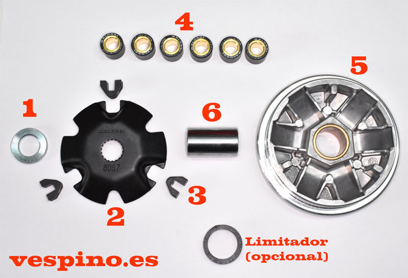

Esta es la composición del kit. Como es habitual en estos variadores, la polea fija no se incluye y debe montarse la antigua. Nosotros recomendamos el montaje de la polea reforzada VA430057X. Ver artículo.

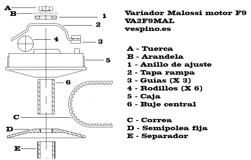

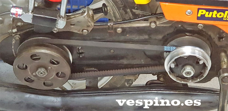

La siguiente imagen muestra la posición de montaje del
conjunto. Las piezas marcadas con letras son las antiguas que se aprovechan.
La tuerca A puede ser la original de 27 mm o una cualquiera
para otra llave con el mismo paso.
El anillo grueso 1 se monta entre la arandela y el plato. El largo
esta estudiado para garantizar el apriete y que no sea necesario el ajuste del
paquete del variador.
Los rodillos 4 (16 x 13 mm) se suministran en 1juego de pesos
de 8.0 gr. PUEDEN NO SER SUFICIENTES PARA EL AJUSTE DEL VARIADOR
(Depende de muchos factores)

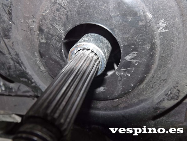

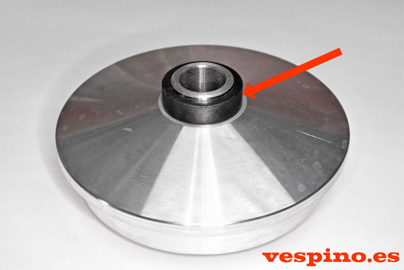

En el caso de usar la semipolea original, debe montarse con los
separadores originales. Si tenemos dañado el estriado, es el momento de variar
la posición jugando con el separador.
Siempre teniendo en cuenta que no nos toque la polea en la tapa de la cadena.
En el caso de la siguiente foto, hemos montado una polea reforzada, que garantiza una mejor resistencia y estabilidad del conjunto. La semipolea original puede considerarse el talón de Aquiles de este tipo de motor.

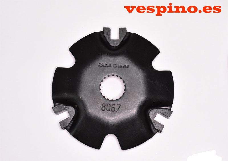

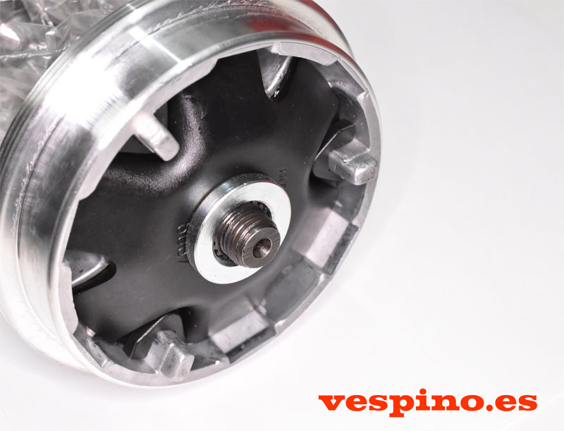

A continuación colocaremos el núcleo del buje (6) en la caja con los rodillos.
Si quisiéramos montar el anillo limitador de apertura y velocidad (anillo de plástico del kit), este seria el momento de colocarlo por el exterior del buje. Su misión es limitar el desplazamiento de la polea móvil y de la correa.
Montamos las guías en la tapa de rampas. Tienen posición. Puede observarse en la foto siguiente. Las entraremos hasta el tope.

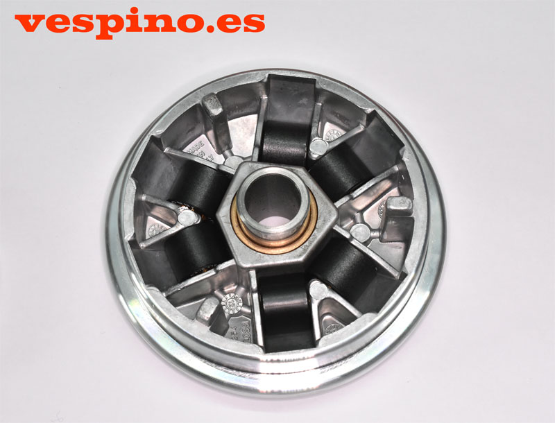

Esta es la caja con los rodillos montados. El kit viene con
solo 1
juego. Podemos mezclar 3 de cada de otro fabricante. Respetando la medida (diametro
16 x 13 mm) , siempre y cuando se haga con una repartición
simétrica del peso.
Los rodillos no tienen mantenimiento de engrase y deberán sustituirse cuando
presenten desgaste y sobretodo si este es irregular.
Si los rodillos que vamos a montar tienen las
caras desiguales, pondremos la cara A (la mas cubierta de plástico) en el
sentido que la afecte directamente el sentido de rotación. Esto no es el caso de
los rodillos originales.
Aquí podemos ver el montaje de los rodillos. Esto es para que la cara mas protegida en el lado con mas tendencia al desgaste. Si fueran simétricos podría montarse en cualquier posición.

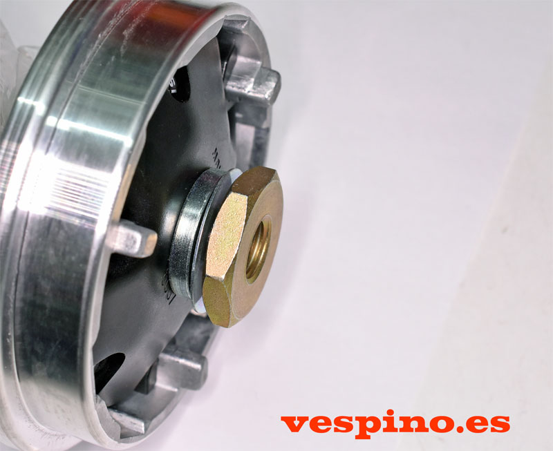

Ahora montaremos el anillo exterior de
ajuste. Se encarga de garantizar el apriete del paquete sin hacer ajustes.
A continuación montamos la arandela y la tuerca.

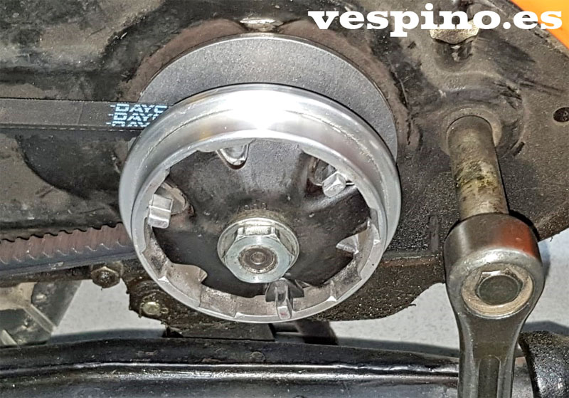

Par de apriete Variador delantero: 2,5 - 3,0 Kgm
Es imprescindible que la correa esté completamente suelta cuando apretamos
el variador, para no dañar el cigüeñal si lo dejáramos flojo. La foto
siguiente muestra una manera con el variador original. Se estira la correa
para abrir el plato posterior.

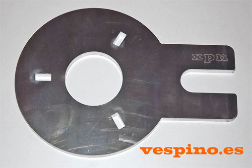

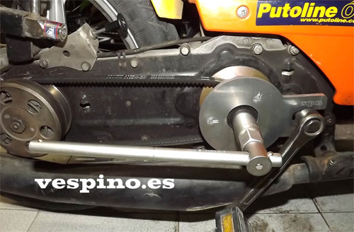

Disponemos de un útil especial para sujetar este tipo de variadores de forma rápida y eficaz. Se trata de la herramienta UT08 de vespino.es
En la siguiente foto podemos ver como se utiliza esta herramienta, sujetando por la guías cualquier variador alternativo.
