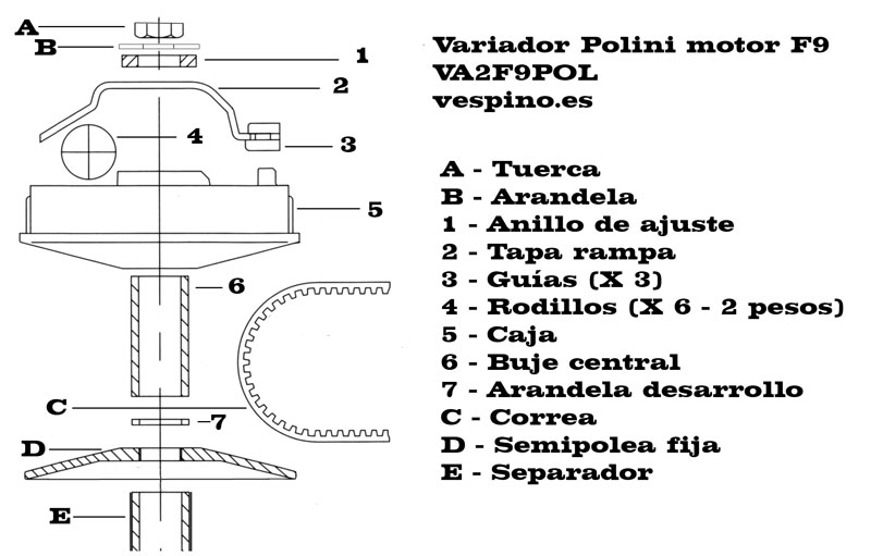

La siguiente imagen muestra la posición de montaje del conjunto. Las piezas marcadas con letras son las antiguas que se aprovechan.
La tuerca A puede ser la original de 27 mm o una cualquiera para otra llave con el mismo paso.

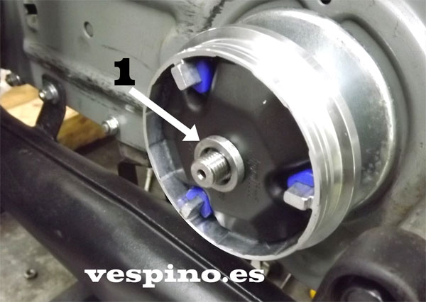

El anillo grueso 1 se monta entre la arandela y el plato. El largo esta estudiado para garantizar el apriete y que no sea necesario el ajuste del paquete del variador.
Los rodillos 4  (16 x 13 mm) se suministran en 2 pesos (4.4 y 5.6 gr.). PUEDEN NO SER SUFICIENTES PARA EL AJUSTE DEL VARIADOR (Depende de muchos factores)
La arandela 7 de 1 mm es opcional. Si la montamos, la correa bajará mas y tendremos el desarrollo algo mas corto.

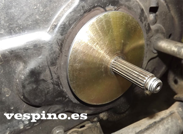

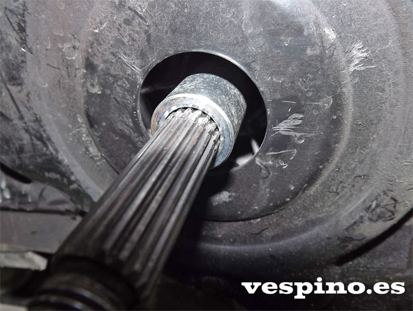

Montaremos el/los separadores originales entre el cigüeñal y el variador. En este punto podemos montar la polea reforzada VA430057X, siguiendo las indicaciones del artículo.
En el caso de usar la semipolea  original, debe montarse con los separadores originales.
Este es el caso de la siguiente foto. Hemos montado nuestra polea, que garantiza una mejor resistencia y estabilidad del conjunto. La semipolea original puede considerarse el talón de Aquiles de este tipo de motor.

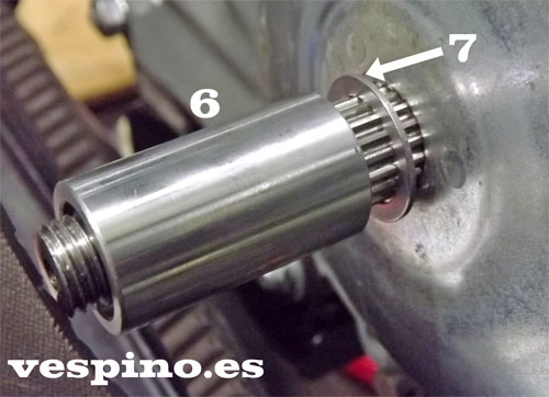

Es el momento de montar (o no) la arandela 7 de desarrollo en la posición de la foto. A continuación colocaremos el núcleo del buje (6). Si quisiéramos montar el anillo limitador de apertura y velocidad (pieza vespino.es VAL1ALT), este seria el momento de colocarlo por el exterior del buje. Su misión es limitar el desplazamiento de la polea móvil y de la correa.

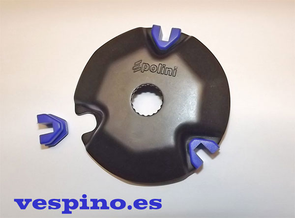

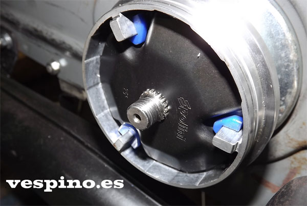

Montamos las guías en la tapa de rampas. Tienen posición. Puede observarse en la foto siguiente. Las entraremos hasta el tope.

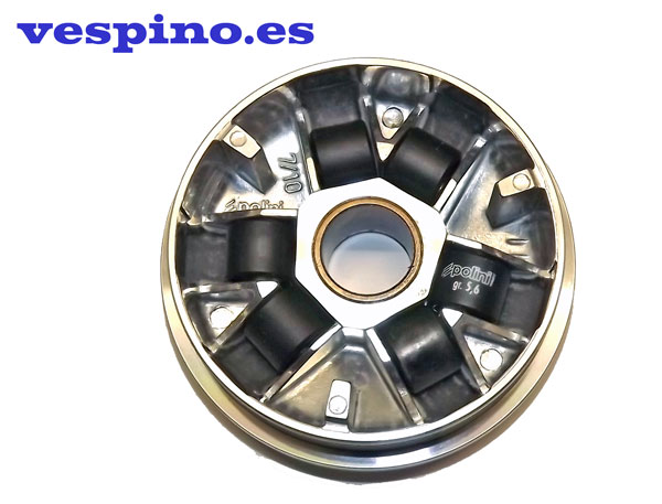

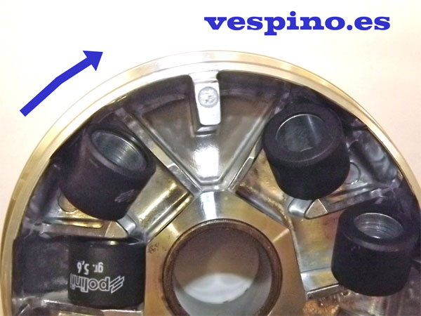

Esta es la caja con los rodillos montados. El kit viene con 2 juegos. Podemos mezclar 3 de cada, siempre y cuando se haga con una repartición simétrica del peso.
Los rodillos no tienen mantenimiento de engrase y deberán sustituirse  cuando presenten desgaste y sobretodo si este es irregular.

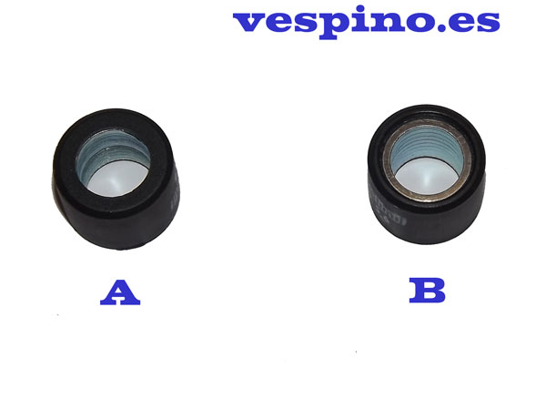

Si los rodillos que vamos a montar tienen las caras desiguales, pondremos la cara A (la mas cubierta de plástico) en el sentido que la afecte directamente el sentido de rotación.
Aquí podemos ver el montaje de los rodillos. Esto es para que la cara mas protegida en el lado con mas tendencia al desgaste. Si fueran simétricos podría montarse en cualquier posición.

Ahora montaremos el anillo exterior de ajuste. Se encarga de garantizar el apriete del paquete sin hacer ajustes.

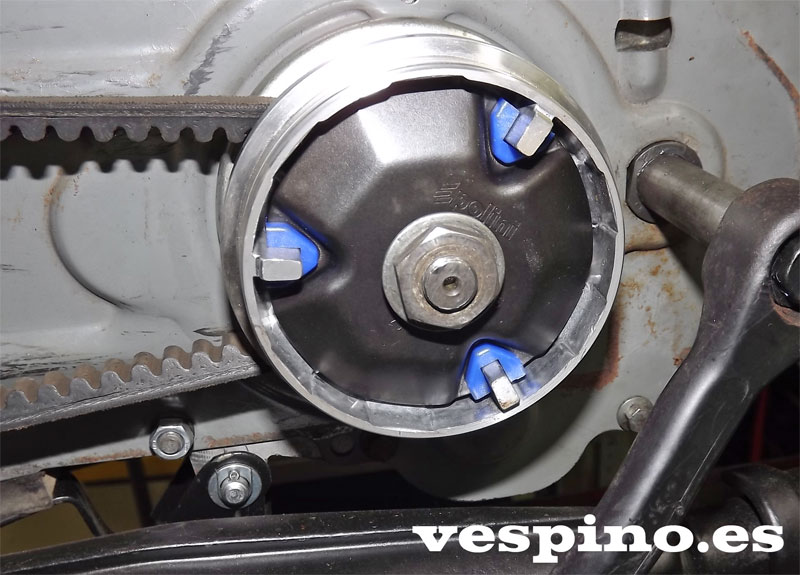

A continuación montamos la arandela y la tuerca.
Par de apriete Variador delantero:  2,5 - 3,0  Kgm

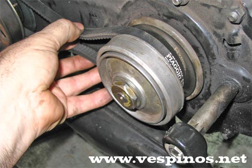

Es imprescindible que la correa esté completamente suelta cuando apretamos el variador, para no dañar el cigüeñal si lo dejáramos flojo. La foto siguiente muestra  una manera con el variador original. Se estira la correa para abrir el plato posterior.
