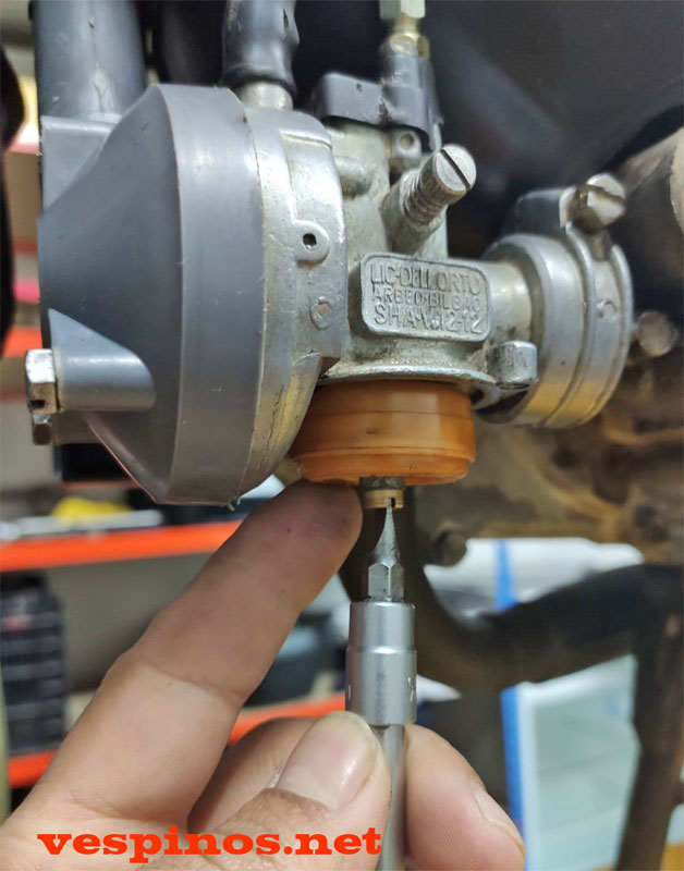

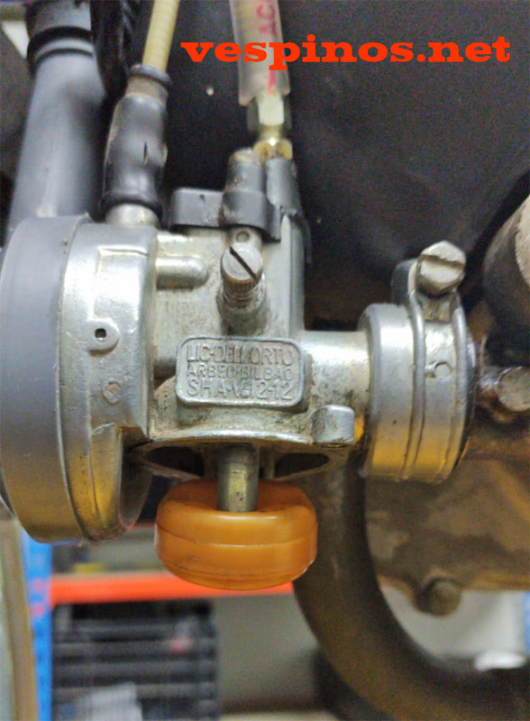

Quitamos la cuba (acceso fácil con 2 tornillos). Miramos si hay gasolina en ella. Verificamos si
baja la gasolina. Abrimos el grifo si no lo estaba y miramos
si cae.
Si no cae, revisaremos el grifo, respiradero del tapón y la orientación del tubo
(Alimentación). Si hace algún bucle o queda a mas altura del depósito puede
crearse una bolsa de aire que impide el paso del combustible.
Si hay gasolina suficiente en la cuba, desmontaremos el surtidor principal y miraremos si está sucio.
Si se ha obturado, lo soplamos hasta que quede libre. Es una avería frecuente y
relativamente fácil de reparar. Limpiaremos la cuba con la gasolina que caiga de
abrir el grifo y la rehusaremos.
En el caso de que haya conseguido entrar agua, esta se va al fondo y no deja
pasar la gasolina por el surtidor. En este caso, aparte de limpiar, deberemos
investigar por donde ha entrado. Podría haber algún problema con el tapón del
depósito o entrar por el sistema de filtro de aire.
Para desmontarlo, quitaremos la tapa lateral o simplemente la levantaremos en el
caso de los modelos antiguos.
| Quitando los 2 tornillos de destornillador plano accederemos a la cuba. |
| El surtidor es muy accesible. No olvidemos apretar al acabar. |

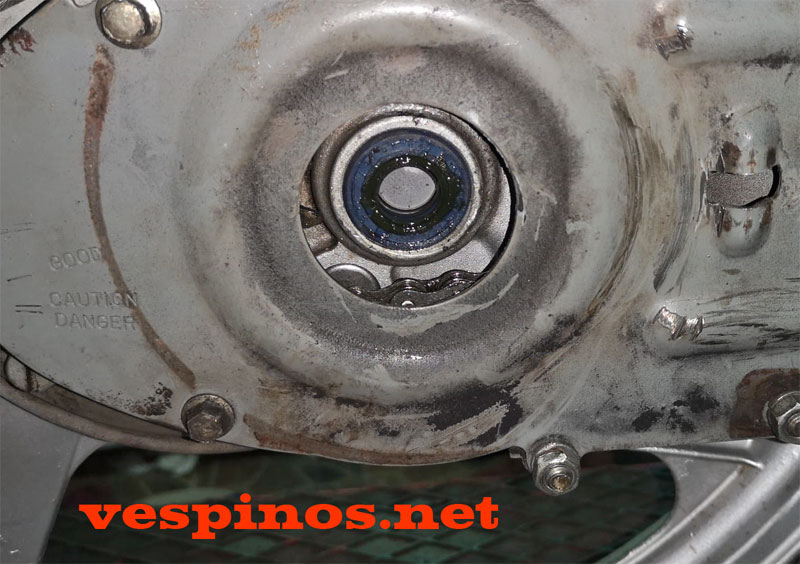

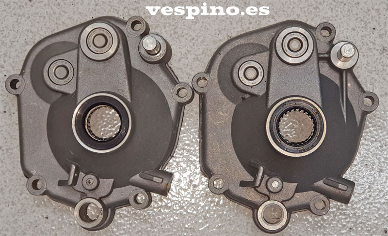

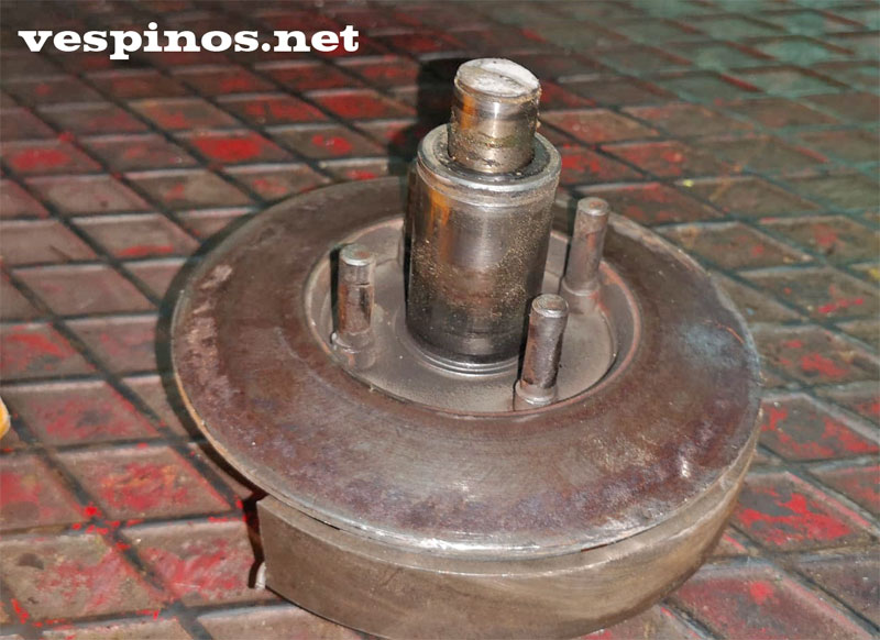

RETENES DE CIGÜEÑAL. Es frecuente que los retenes del cigüeñal se salgan de su alojamiento. Sobretodo el del lado de la transmisión. La moto no da el mínimo síntoma de arrancar. No hay aspiración. Se puede recolocar de nuevo en su sitio, pero lo mas lógico es cambiarlo. Para ello hay que desmontar la tapa de la cadena y /o el encendido. Suele ser a causa de una explosión en el momento de parar con el descompresor. Normalmente porque el escape está algo embozado y los retenes son viejos. Una anécdota es que en los años 90 hubo un cambio en el combustible y empezaron a romperse los retenes sin justificación.
| Aquí podemos ver el aspecto del retén del variador fuera de su sitio. |

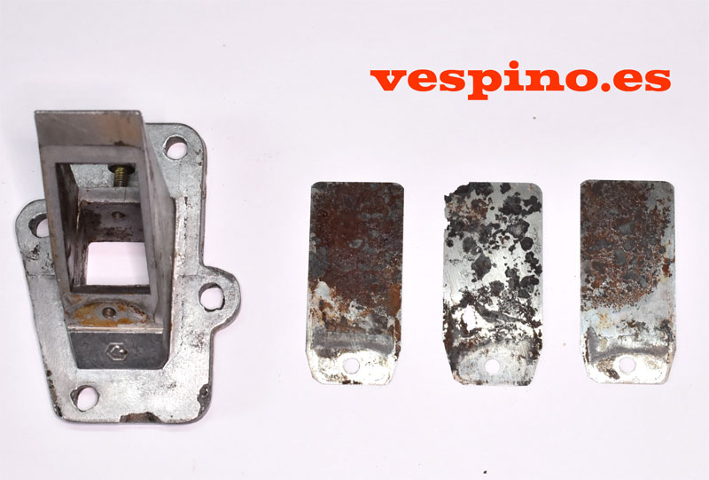

CAJA DE LÁMINAS. Suelen romperse las hojas. Sobretodo, tengamos cuidado con las originales de metal, que se oxidan y pueden llegar a romperse y dañar el motor. Una lámina rota descontrola totalmente la admisión. Los mas avezados pueden notar un ruido diferente al dar gas mientras intentamos inutilmente arrancar. Una lámina que cierra mal en reposo puede causar problemas para arrancar. La sujeción de las cajas de 2 tornillos es particularmente débil y poco estanca.
| La lámina metálica original se oxida y rompe. La del centro esta rota y tiene una perforación |

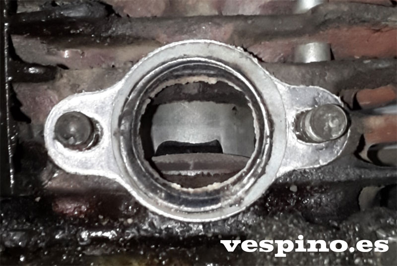

En caso de duda, sacaremos el escape y examinaremos el pistón. Es muy frecuente
poder ver roturas desde la lumbrera de escape. Nos podemos encontrar con un aro
o el mismo pistón parcialmente rotos.
| Desde aquí podemos tener una idea de como está el motor. |

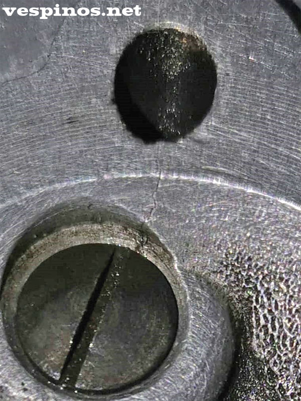

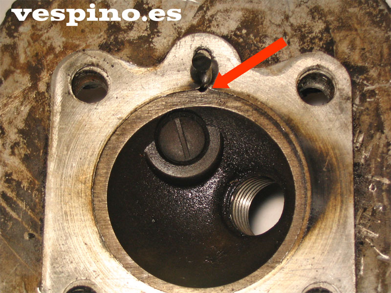

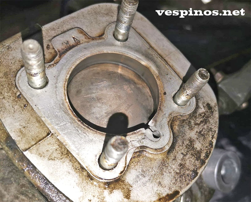

Otra avería muy frecuente es la rotura de
la junta de culata (si hay) y/o una grieta en el asiento de la culata en la zona
del taladro de alivio del descompresor (foto). Incluso puede acabar rompiéndose
la culata en esa zona. Comprobar esto requiere desmontar
el motor.

| Problemas con la junta de culata. Sobretodo con los 65. |

AJUSTE DE CARBURACION (CARBURADOR SHA ORIGINAL)
Los
únicos ajustes que podemos realizar son: el juego de los cables, el surtidor
principal y el tornillo del ralentí.
EL AJUSTE DE CABLES:
Debe hacerse con la moto en el caballete central. Partiendo de un buen ajuste
del ralentí, ajustaremos el tensor del cable de gas hasta que tenga la funda entre
1 o 2 mm de juego libre y sobretodo que la funda no se salga del tensor.
Haremos la misma operación con el mando de starter. Finalmente, apretaremos la/s
contratuercas y podremos sus respectivos capuchones de goma.
AJUSTE DE RALENTÍ:
Con el motor caliente y los cables bien ajustados (con algo de juego), accionar
el tonillo de ralentí, apretando en el sentido del reloj o aflojando en
sentido inverso para subir o bajar, respectivamente el régimen mínimo del motor,
hasta encontrar el punto de que no se pare y un poco mas. Si tenemos
dificultades para ajustar el ralenti, puede ser debido a una falta de
compresión, si no se mantiene y hay que subirlo mucho, o a una entrada de aire,
si el vehículo se acelera en marcha y luego se estabiliza al poco de detenerse.
SURTIDOR PRINCIPAL:
No podemos hacer otra cosa que variar su medida. La original se mueve entre 55 y
58, pero si el motor está "subido" puede aumentar hasta 63-70 (carburador de origen).
La mejor manera de "carburar" es ir subiendo el surtidor hasta que notemos
exceso y, en ese punto, retroceder. El color de la bujía nos lo confirmará.
Cualquier modificación en el motor puede afectar a la carburación y solo podemos
actuar en el surtidor.
A veces, al "subir" el motor, el carburador no puede proporcionar mezcla extra a
bajas revoluciones, ya que el sistema de baja no puede modificarse. El truco
está en "mandrinar" el taladro de va a dar debajo de la corredera, visto por el
lado del motor ( ver Figura.
28
del artículo del carburador ), mecanizado en el aluminio.
Puede ser "agrandado" para solucionar el problema,
pero es una operación que requiere una cierta competencia para realizarlo.
Es
aconsejable,
en estos casos, montar un 15/15 o un carburador
"alternativo".
Los motores que llevan de serie el tubo resonador del escape, montan un surtidor
mas pequeño (55) y debería ser sustituido por un 58 al eliminar este.
Una limpieza a fondo del carburador es importante. No debemos
pasar por alto la limpieza del emulsor (es el agujero de debajo del difusor
visto desde la parte del filtro de aire, el agujero de salida de baja (un
taladro muy pequeño donde apoya la válvula de gas en el fondo). También deben
estar libres los agujeros
que comunican la cuba con el exterior (zona superior del lado de filtro de aire
o en la tapa de válvula).
Los carburadores suelen romperse por la zona de la brida. Esa zona es una más
que posible entrada de aire si no está bien resuelta.
También pueden encontrarse carburadores fundidos en aluminios de mala calidad
que se pueden romper con la mano.
Otros carburadores pueden ser tachados de "defectuosos" y nunca van bien. Quizás
tenga algo que ver con alguna obturación interna o que la chimenea (tubo de
bronce vertical) está descolocada.

- Perdida de compresión por la culata. La junta suele romperse y comunicar
directamente la cámara de combustión con el escape. Posiblemente la cosa empeore
al calentarse. Atención al cable del descompresor o estarter.
- Daños en el motor. Se ha gripado o roto un aro y la moto comprime muy poco. Se
puede percibir haciendo girar el motor a mano. Se puede examinar quitando el
escape.

- Asfixia del motor. No puede coger revoluciones porqué el escape (o la entrada
de aire) están obturados. En el caso del escape, se nota porqué si ponemos la
mano en la salida, en lugar de "petar" y casi poder contar las pulsaciones, este
"sopla" de forma constante y pobre. Para el caso de la admisión, nos

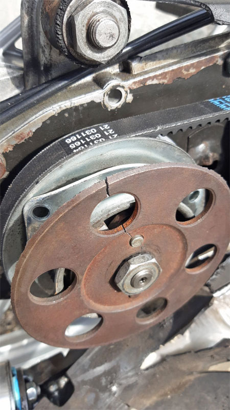

Mando de bici/moto accionado en modo Bici o mal ajustado. En este caso, la polea
del embrague (la de 6 agujeros) no se mueve al pedalear. También puede estar rota la
transmisión (piñones o corredera). Si hacemos girar la rueda con el mando a motor conectado
puede hacerlo de forma irregular y con trabadas. En este caso posiblemente haya que desmontar
el reductor.

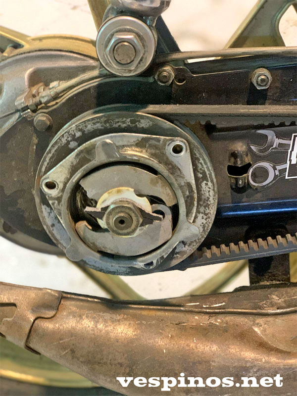

SI PATINA AL ARRANCAR:
Si todo está bien montado, hay que mirar que es lo que patina cuando intentamos
arrancar. Para ello quitamos la tapa, accionamos los pedales y miramos que es lo que gira y lo que no. A
partir de ahí, hay un protocolo:
Si ves que es la correa lo que patina y no hace girar el variador delantero
Puede pasar que:
-El motor está agarrotado o clavado. Gira con dificultad o no lo hace.
-El descompresor no haga bien su trabajo y no alivie bien. La correa se tensa de
atrás, se afloja el muelle de contraste y queda suelta.
-El muelle de atrás esté vencido y no tense.
-Las poleas delanteras gastadas que no apoyan bien en la correa al arrancar.
-Correa gastada o inadecuada.
-Una combinación de varios (o un poco de todo)

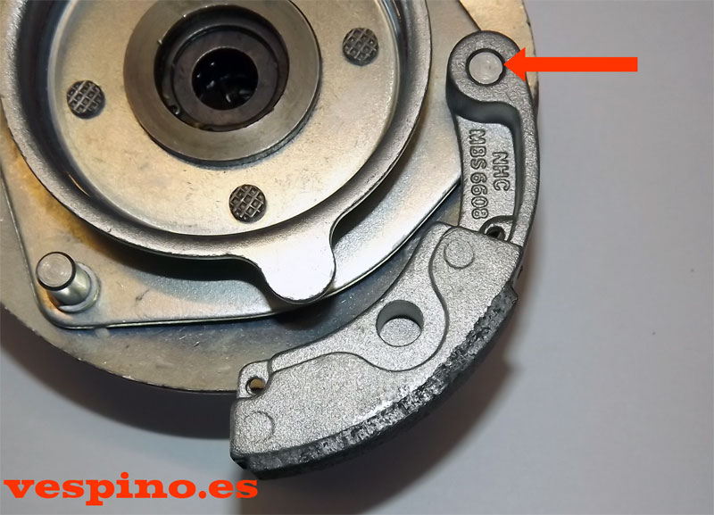

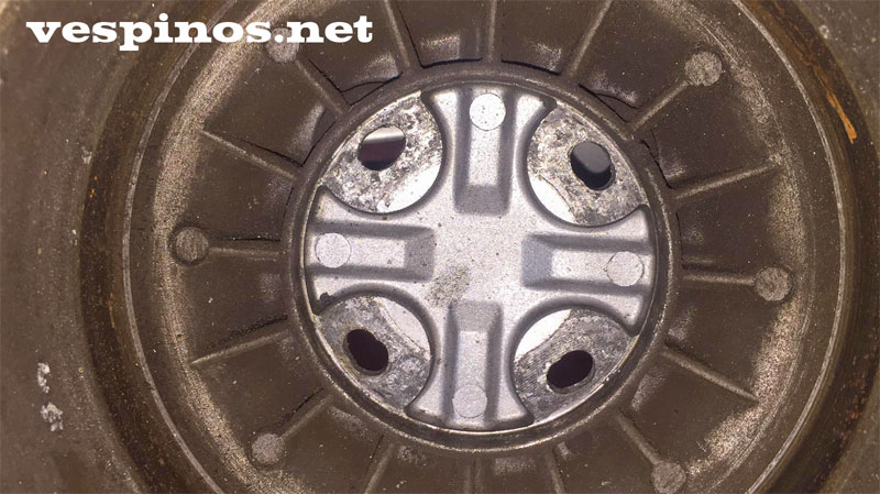

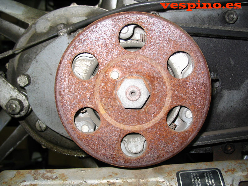

Si lo que patina es el embrague (la polea trasera de 6 agujeros gira al pedalear o mover la
moto hacia adelante pero no se transmite a la correa):
-Las 2 mordazas de arranque están sucias o en mal estado. Revisaremos la tensión
de los muelles y lijamos los ferodos y la pista.
-Los muelles de estas mordazas no aprietan, están rotos o las mordazas están gastadas.
El descompresor no alivia por:
-El descompresor no se usa. Es importante usar el descompresor para
el arranque a pedales o empujando. Hay que lanzar la moto para arrancarla
descomprimiéndola.
-El cable no abre lo suficiente para actuar la válvula. No se puede tensar. Hay
que corregir los terminales de cable.
-Está mal montado y abre poco.
-El canal de descompresión puede estar obturado interiormente. Lo que hace el
descompresor es comunicar la camara de combustión con el canal de escape en el
mismo cilindro. Una mala alineación de los conductos o la junta restringen el
paso. Ver la culata.

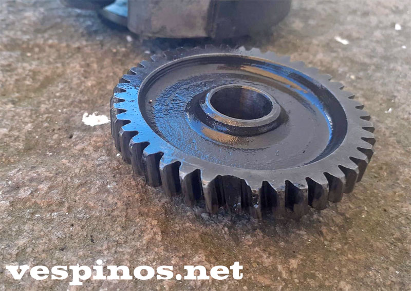

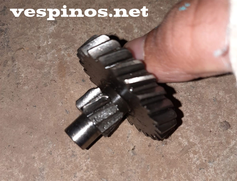

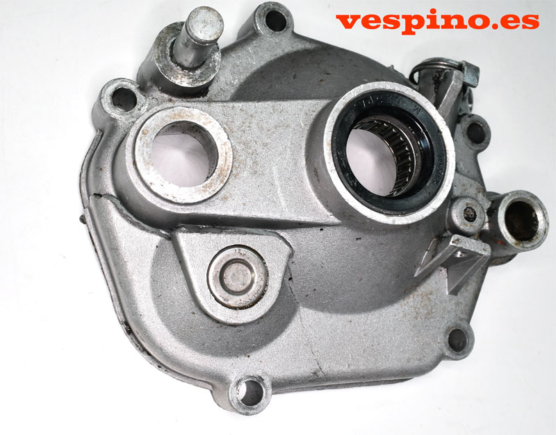

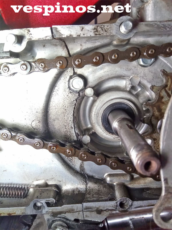

Posible avería en el reductor. Dentado roto. Debe revisarse para evitar males
mayores. Comprobar nivel de aceite y función del reductor haciendo girar la
rueda con la correa quitada.

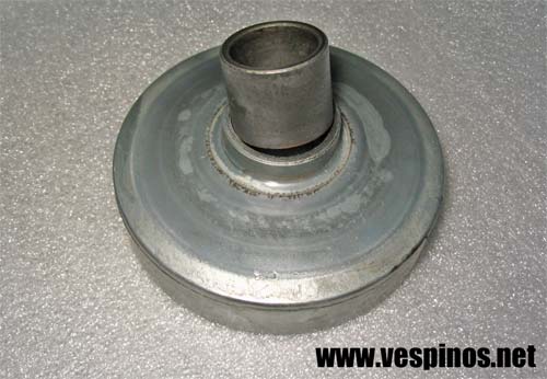

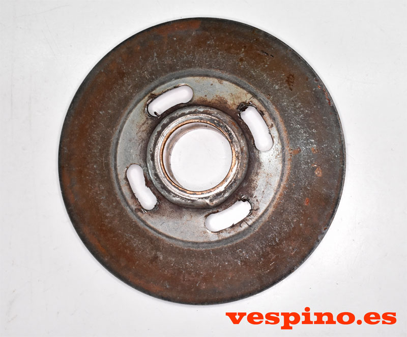

DESLIZAMIENTO EXCESIVO DEL EMBRAGUE:
Ruido y mal función del embrague. Revisar el estado de los forros y campana.
Pueden estar cristalizados o gastados. Funcionar con las mordazas gastadas puede
dañar la correa. Muelles de mordazas excesivamente duros.
EL EMBRAGUE SE QUEDA FIJO:
La causa mas frecuente es olvidarse de montar la arandela/anillo que va entre el
conjunto trasero y la chaveta. Tamién pueden ser las mordazas nuevas y demasiado
justas. En este caso les podemos dar unos toques de tela en los puntos donde
toque..
LA MOTO EN RALENTÍ INTENTA MARCHAR:
Muelle de mordaza o mordaza rota. Revisar estado y puntos de giro. Revisar el
correcto montaje. Puede ser que las mordazas sean nuevas y queden demasiado
ajustadas.

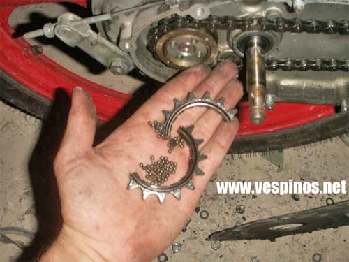

LOS PEDALES SE EMPIEZAS A MOVER SOLOS O DAN TIRONES:
Piñón de bicicleta a punto de romperse.
ROTURA FRECUENTE DE CORREAS:
Desgaste irregular debido a poleas de variador deformadas, desgastadas o con
cantos vivos.
Controlar que la correa no sobresalga de las poleas y se corte.
Cuanta más potencia tenga el vehículo, más sufren las correas. Es conveniente
hacer mantenimiento para no quedarnos tirados.

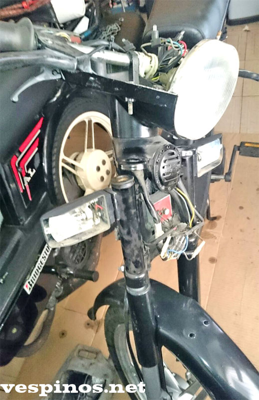

LUCES Y SEÑALES:
Hay que empezar por las bombillas y los contactos del portalámparas, que es la parte mas fácil.
Después, verificar que sale corriente del motor. Si es necesario,
desconectaremos el cable de salida del motor por si hubiera un cruce (corriente cortocircuitada a masa)
Posteriormente, ir siguiendo el esquema hasta ver donde se pierde la corriente

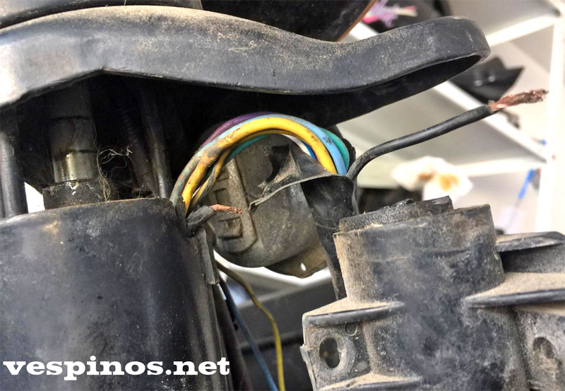

(o donde está el cruce). La instalación a su paso del bastidor al manillar es
un punto débil.
Es importante asegurarse de que la masa del motor llega perfectamente a los
elementos. Una conducción deficiente hará que la corriente busque caminos
alternativos como el eje del motor y el sistema de cables de mando, causando
problemas de calor y fallos irregulares.
Los modelos mas antiguos usan la bocina a modo de regleta por donde pasa la
corriente del generador (cable amarillo). Puede haberse soltado o roto.

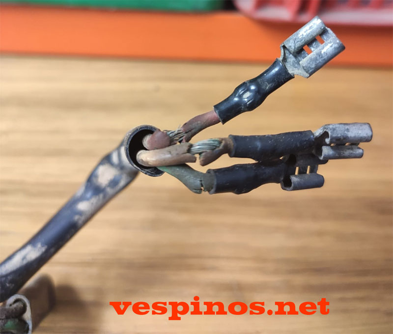

Debemos revisar el sistema de cables de mando del manillar, ya que a veces, un cable mal
cortado o un terminal demasiado grande, puede poner las patas de la lámpara a
masa. En ese caso, las luces fallarían dependiendo de la posición del gas o
mando de la bicicleta.

*El mismo destornillador plano para soltar la cuba y el surtidor.

En caso extremo, la carga llega a romper la tapa del reductor
o a agrandar el alojamiento del casquillo de agujas ciego del carter largo. Es
recomendable reparar enseguida al mínimo síntoma de rotura de engranajes para
evitar males mayores.
En algún caso los daños han sido causados por el desprendimiento de un tapón de
chapa situado en el carter largo que sirve de respiradero de la caja del
reductor.
| Una tapa de reductor partida por un exceso de presión y presentar una arista sin redondear. |
| En la tapa de la derecha podemos apreciar los refuerzos para el apoyo del freno. |

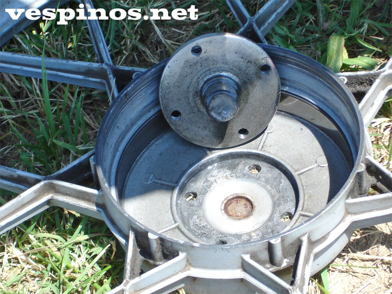

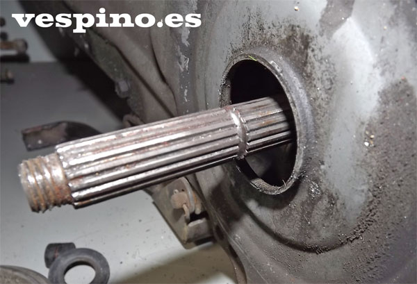

Otro problema con la parte del reductor fue las roturas del
eje de la rueda trasera. Al nivel del plato donde se fija la rueda con 4
tornillos o a veces, un poco mas adentro (foto). El tener un acabado sin demasiado
punto redondo y ayudado por la desigual resistencia de un eventual amortiguador accesorio
nos podía dejar con la rueda en el aire.
| Un eje partido en redondo por el centro. Estuvo a punto de arruinar un viaje |

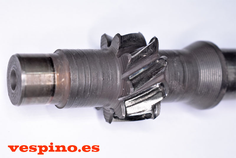

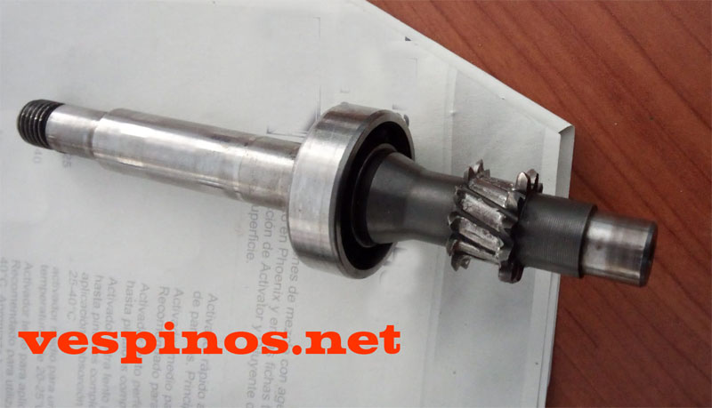

Seguramente con la intención de reducir averías, en los
últimos modelos se utilizan engranajes con dentado mas fino. Posiblemente con la
idea de repartir el trabajo en mas superficie. No obstante, este engranaje de
F18 nos demuestra que, mas que romperse, se desgasta de forma brutal.
Posiblemente por un problema del material o tratamiento. Tal vez es otro caso de
crear un problema solucionando otro (y complicar el repuesto de paso). Si es
posible, es recomendable adaptar el tren de engranajes antiguo.
| Es difícil ver un eje de entrada mas desgastado que el de este F18. |
No olvidemos apretar bien las ruedas. La trasera particularmente, se van
gastando los taladros de los tornillos en la llanta. Y es peligroso.
| Esto nos puede pasar por llevar la rueda trasera floja. |

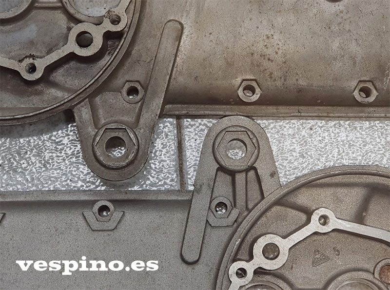

Los motores de los primeros modelos disponían de unas orejas de fijación al
bastidor pequeñas y con aristas irregulares. En algunos casos, y con mas
frecuencia de lo normal, podían romperse y dejarnos tirados en un bache. Un
examen de los mismos a veces dejaban en evidencia la aparición de grietas en
forma de aviso de un futuro fatal desenlace. Se han dado casos de romperse el
carter largo de arriba a abajo. Un punto de giro agarrotado también facilita
la rotura.
| Gran rotura de carter sin remedio. En este caso no parece que haya afectado al carter corto. |
En algunos casos, se reparaban con soldadura.
| En esta foto podemos ver ambos carteres reparados con soldadura.. |
| El carter corto de abajo lleva un refuerzo general. |

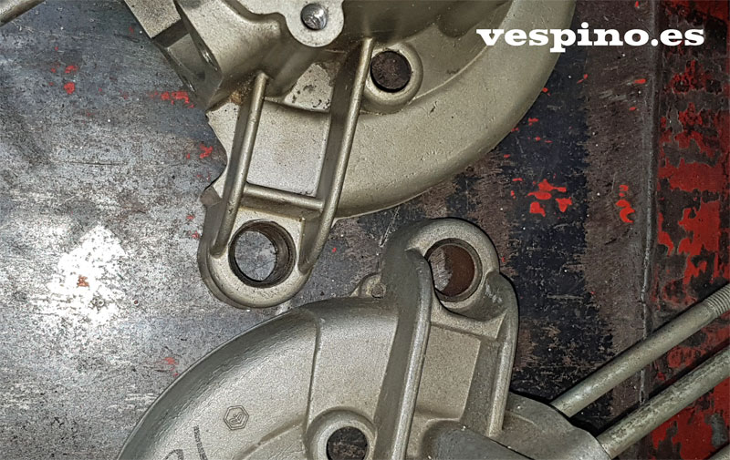

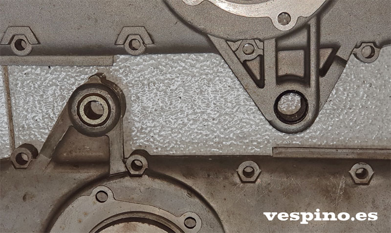

En el carter largo si que se aprecia un notable refuerzo. Sobretodo desaparece el angulo de la oreja a la altura del cigüeñal. Por la otra cara, también aparecen unos nervios que mejoran la rigidez del conjunto.
| Se hace evidente el tamaño de la oreja del carter mas moderno de arriba. |
También se aprovecho para mejorar el anclaje del amortiguador. Como el molde era el mismo, el refuerzo servía tanto para los modelos nuevos como para las piezas de repuesto para los motores antiguos.
| Refuerzo en el soporte del amortiguador. |

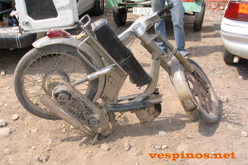

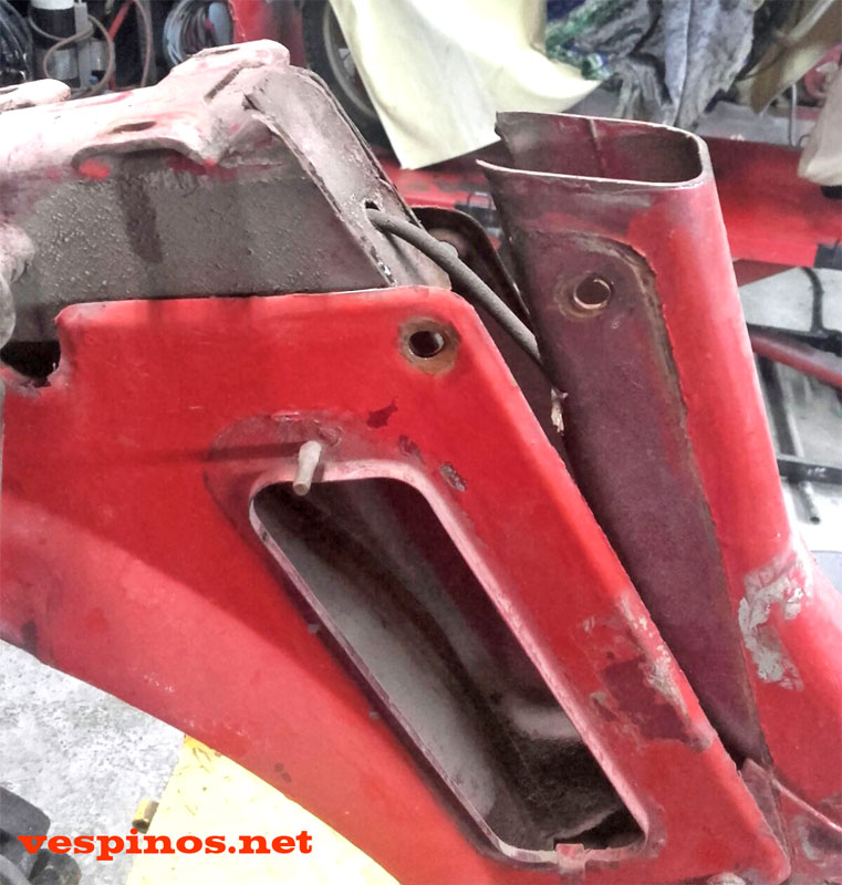

Pocos problemas de roturas de bastidor. Con una sola
excepción: La serie SC/SCA. Tengo la impresión que, en un afán de aligerar (o
abaratar) el bastidor, se va utilizando un tubo mas fino. En este modelo se
llega al extremo y algunos bastidores llegan a romperse. En un bache nos
podemos quedar en el suelo al romperse por su parte mas débil. Es fácil adivinar
que la zona del taladro del fuelle del filtro + salidas de los cables de
gas/estarter y descompresor debilitan esa zona del tubo.

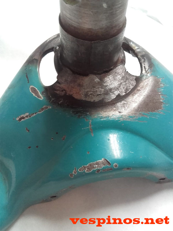

TIJA SUPERIOR
Por alguna razón, a la pieza que une la dirección con el
manillar de una bicicleta se la llama "potencia". Al pedalear para arrancar, nos
apoyamos en gran manera en el manillar con un movimiento alternativo tirando

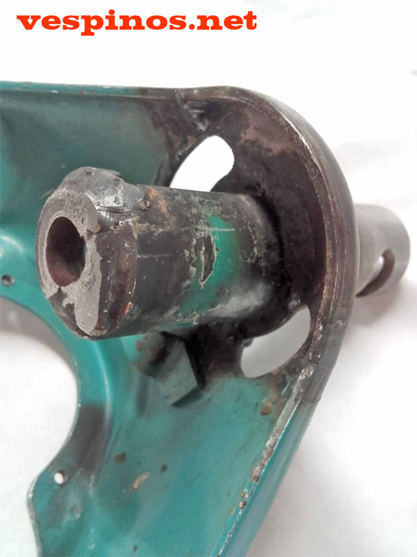

de un lado al otro del mismo.
Si no está perfectamente apretado, flexará y con el tiempo se llegará a romper la tija, que
esta debilitada por los agujeros del paso de los cables.
La del primer modelo de faro redondo es mas débil porque tiene menos base, pero
el problema lo podemos encontrar también en los modelos mas modernos.
| Esta tija de los primeros modelos ha sufrido una rotura. |
| Se ha reparado con soldadura. |
A todos nos encanta el Vespino porqué mantiene todo el
cableado oculto. Esto representa una mayor complicación en la reparación y
riesgo de daños a la altura de la dirección porqué el cableado se tiene que
adaptar a los movimientos del manillar. Los cables eléctricos son particularmente sensibles a
ello. Tanto, que a partir del AL/ALX se incorpora una pieza postiza de plástico en el
bastidor para evitar que se corten los cables con el canto de la chapa.
El problema llega a su máxima expresión en los modelos NLX y NXE. El lio de
cables es tal, que parece la cabeza de la mismísima Bruja Avería. Pero como no
dejan de moverse con el manillar, llegan a cortarse, hacer masa y dar
fallos de corriente por el poco movimiento que permite el grueso del paquete de
cables.
La solución consiste en desmontar y apartar la tija, revisando todos los
cables . Los que estén rotos interiormente cederán al tirar. Aprovecharemos para
dejarlos bien, sin hacer el conjunto todavía mas grueso.
El problema se agrava si los topes de dirección están cedidos y la dirección
gira mas de la cuenta. Este es otro de los problemas habituales de las
direcciones con clausor simple. Los topes de dirección son débiles y acaban
dañados. Este problema se puede poner de manifiesto en la itv. Así que es
aconsejable revisarlo cuando desmontemos.

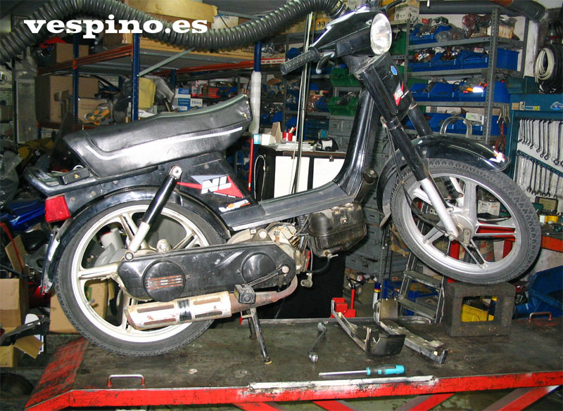

El chasis del F9 y F18 ya dispone de un cableado no tan oculto.
| La reparación requiere un desmontaje complicado. |
Se trata de una reparación complicada. A veces los cables
están simplemente pelados o se han roto interiormente. Una técnica es estirarlos
uno a uno. Si esta roto, se estirará. También podemos doblar los cables para
comprobar si alguno se dobla demasiado fácilmente.
Si dejamos el conjunto con mas grueso del que tenia, será mas fácil que vuelva a repetirse la
avería.
| Hay que dejar al descubierto todo el cableado. |
VARIADORES INTEGRALES
Posiblemente por quitar el molesto ruido de los variadores
clásicos, se montó a partir de media serie AL/ALX/XE/DELTA un variador
alternativo que resultó ser un fracaso.
La transmisión se mostraba perezosa y no había forma de ajustar el variador. El
problema está explicado en el artículo
VARIADOR INTEGRAL
| El casquillo se soltaba y el variador funcionaba mal. |

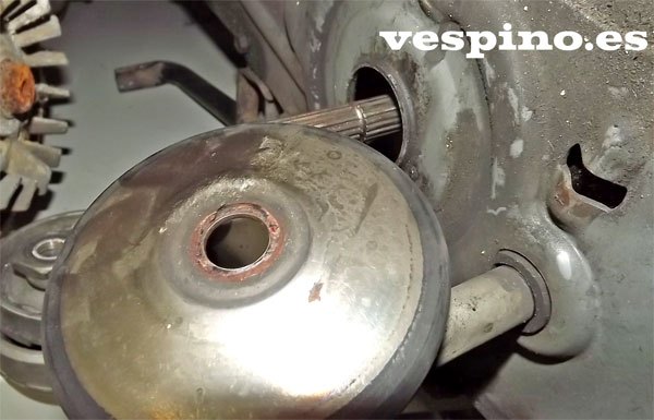

DESGASTES POLEA POSTERIOR
Por su manera de ser, este variador posterior no tiene ningún sistema que
permita que las poleas giren juntas sin ningún desgaste. Se deslizan por 4
espigas y sufren por el contacto metal/metal. Es una característica del producto que tampoco
permite la corrección de la apertura mediante el mismo par de giro.
Este desgaste es fuerte y las poleas sufren bastante.
Si no engrasamos el buje central, se desgastará y Puede llegar a trabarse. En el F9 se
montaron poleas templadas, pero es dudoso que fuera una mejora, ya que se
gastaba igual y dañaba más las guías.
Debemos conservar al máximo en buen estado el buje central (la polea fija) por su
escasez como repuesto.
| Desgaste extremo de los taladros. Hay que revisar las guías también. |

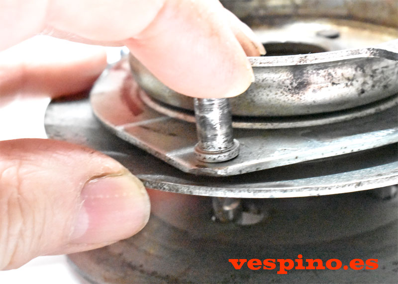

Otro problema es cuando se agarrotan las mordazas del embrague y llegan a girar
con el perno. A consecuencia de esto, se suelta este eje y gira loco. Es
importante fijarlo con soldadura, ya que no se puede remachar por inaccesible.
El punto de giro de las mordazas debe engrasarse ligeramente con grasa de molibdeno, cobre o
aluminio. Nunca forzar para desmontar. En el artículo sobre el
EMBRAGUE se explica la forma
aconsejada para el desmontaje. Esto ayudará también a conservar en buen estado
el buje central.
| Este es el punto de giro que debemos conservar en buen estado |
| En este caso, el perno se ha soltado y gira solo. |

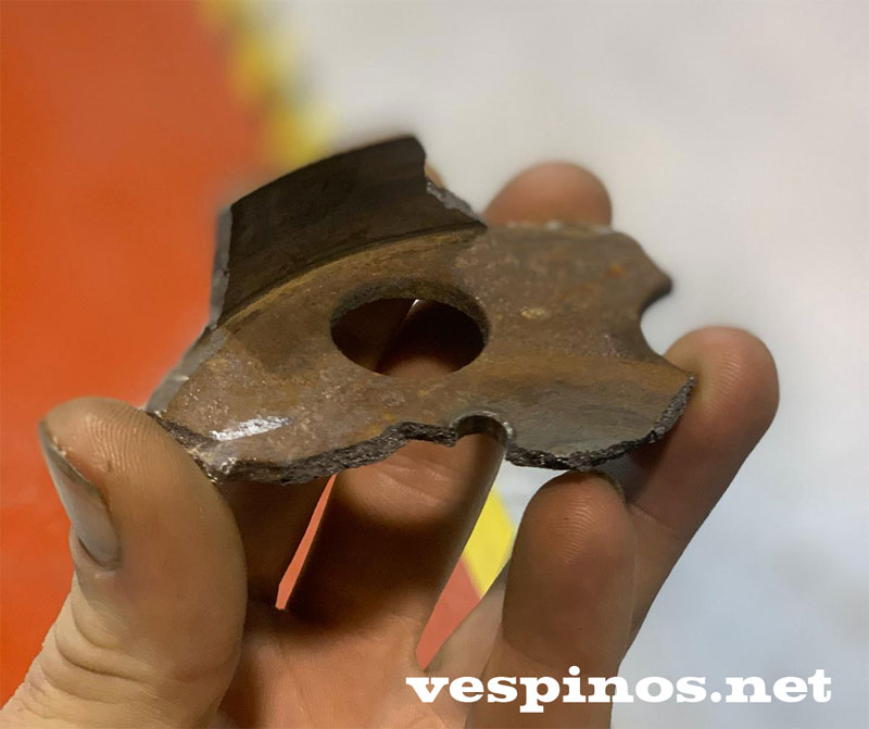

LA CAMPANA DEL EMBRAGUE
En su defensa, se trata de uno de los elementos mas longevos de la historia del vespino. Es compatible para todos ellos (a excepción lógica del Velofax). Solo la del F18e es diferente "Porque no tiene, porque le falta, las patitas de arrancar". Pero que se puede montar, vaya.
| La eterna campana de embrague del vespino. |
Esta pieza cumple sobradamente con su función en los
vehículos de serie. Pero está fabricada, al parecer, por acero perlítico. Este
material es duro, pero quebradizo. Si sufre algún golpe, se puede dañar y
romperse interiormente. En casos extremos de vehículos trucados y si tenemos la
insensatez (por desconocimiento) de hacer girar el motor en vacio a las máximas
revoluciones, la campana puede llegar a estallar literalmente, fruto de su
fragilidad y a la enorme fuerza centrífuga a la que la someten las pesadas
mordazas de embrague y que seguramente estarán sujetadas a unos muelles
comparables al de un bolígrafo.
Además, y aun con la tapa de correa, las piezas pueden llegar a reventar la tapa
y esparcerse en un radio
de varios metros a modo de metralla cortante que puede causar lesiones graves e
incluso muerte.
Como consecuencia, prácticamente todo el conjunto trasero queda para
tirar.
Cierto es que en condiciones normales y con la tapa puesta, no va a haber
problemas, pero hay que tenerlo en cuenta. Como anécdota, se puede contar que en
la carreras de vespinos, cuando alguien ponía a fondo la moto en los boxes, los
mas experimentados procuraban ponerse a cubierto en previsión de lo peor. Lo que se desaconseja es
quitarles material o peso a base de taladros y evitar que reciban golpes.
Debemos desecharlas cuando estén excesivamente gastadas.
Como comparación, tenemos las campanas de los modernos scooters, fabricadas en
acero estampado y templado de calidad. Llegando a soldar un anillo alrededor a
modo de refuerzo, precisamente para evitar esto. Es un elemento sometido a una
gran temperatura y esfuerzo.
En la foto siguiente podemos ver como queda después de la explosión. La campana
rota en pedazos. Las mordazas de embrague arrancadas con sus pivotes y con las
pestañas dobladas. Se aprecian también impactos en el escape.
Fuera de la moto, dejo un boquete en el suelo y daños en el techo. Por suerte,
en este caso no hubo que lamentar daños personales.
| Después de la explosión. |
| Otro ejemplo. |
| Fragmento de la campana. Metralla pura. |
Por hacer girar el motor en vacio a muchas revoluciones
también se han dado casos de rotura del eje de entrada del reductor. Por un
posible desequilibrio, el centrifugado puede llegar a partir el eje a la altura
del seeger que lo sujeta al rodamiento.
La capacidad destructora también es grande, ya que el conjunto sale disparado y
no se sabe donde puede llegar a impactar.
| Aquí podemos apreciar la rotura del eje. El impacto ha roto la campana. |
| Así queda el eje de la polea. |
ENCENDIDO FEMSATRONIC

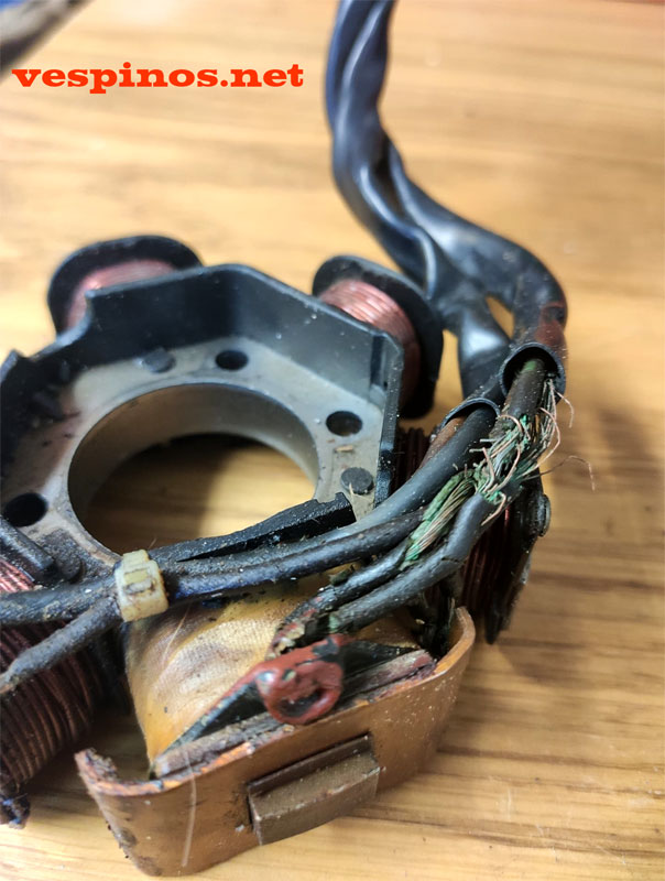

CABLES ELECTRICOS F9
En los modelos F9, y para poner fin a los problemas de
proveedores de encendidos, Piaggio decide unificar el sistema con el de otros
modelos de la casa. Montará los equipos de la marca Facind, que mas tarde seria
absorbida al parecer por la marca.
En algunas unidades aparecieron problemas con el aislante de los cables del
generador. Se fundía y se acababan poniendo en contacto los cables, cosa que
generaba mas calor y fallos graves.
| Este encendido fallará seguro. |
Este problema, evidentemente también se daba en otros modelos de Piaggio.
| A veces se podía sanear cambiando el cableado, pero posiblemente ya esté dañado el bobinado. |
CIGUEÑAL F9 Y VELOFAX
Al disponer de un variador del tipo "moderno", los llamados
variadores de estriado, tienen la particularidad de que si no están bien
ajustados y/o apretados, el paquete del variador puede quedar flojo. Como
consecuencia de esto, las piezas dentadas dañan el estriado del cigüeñal a modo
de sierra.
Se puede reparar modificando, si es posible, la posición de la polea y
cambiándola por una reforzada. No nos olvidemos de verificar el ajuste y/o poner
una arandela de compensación. Apretar con la correa suelta para no falsear el
apriete.
http://www.vespinos.com/web/vespinos/variadorf9.htm
http://www.vespinos.com/web/vespinos/va430057x.htm
http://www.vespinos.com/web/vespinos/variador_malossi_f9.htm
| Este surco puede ser la muerte del cigueñal. |
| La polea oficia de sierra y pierde el dentado. |

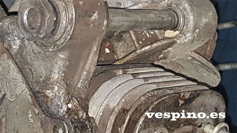

La culata del motor clásico (no F9) presentaban problemas con la zona del plano comprendida entre el taladro de alivio de descompresión y la cámara de combustión. Este taladro debilita la zona y puede dar problemas de fugas internas por esa zona. En casos extremos, la culata llegaba a agrietarse sin posibilidad de reparación. Ver artículo CULATA.
| Aquí se aprecia perfectamente una rotura completa. |
| La junta de culata acaba cediendo y causando una gran pérdida de compresión. |
PIÑÓN DE BICICLETA
Sin ser un defecto típico, si que es propio del vespino el sufrimiento del piñón de bicicleta. Este elemento recibe carga al arrancar o ayudar en el pedaleo. Además está siempre girando y es difícil que reciba una gota de aceite. Algunos acaban gripando y rompiéndose, liberando las bolitas del interior. Normalmente avisa con golpes e inestabilidad en los pedales al ir en marcha.
| Piñón de bici roto. |
